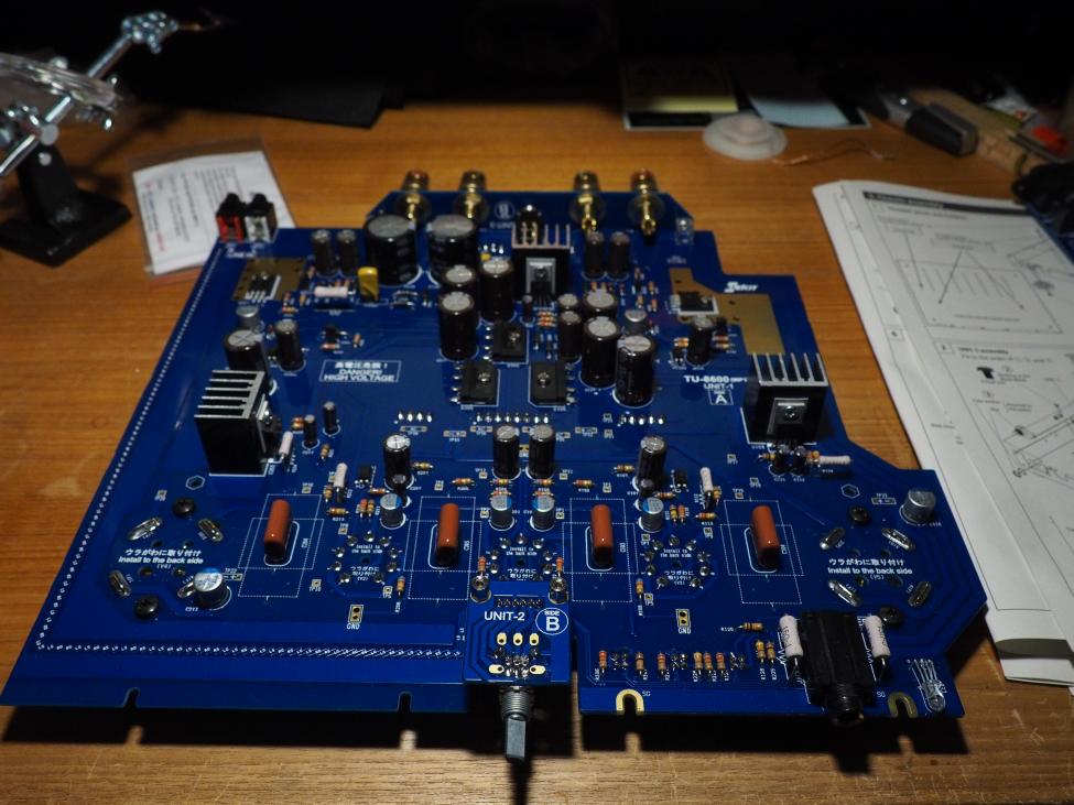

    Dag 1
    PCB-et må deles opp og brytekanter files ned.
    Der var alle seks. Klart for monteringsarbeid.
    Volumpot, høyttalertilkoplinger, på/av-bryter montert på PCB.
    Og på hovedkortet er alle motstander og dioder på plass.

    Fordelen med PCB er at det blir likt hver gang. Et godt design / layout kopieres og det blir ingen overraskelser.
    Ulempen er at det ikke er så store muligheter til å velge bedre komponenter. Bedre er alltid større. Et spørsmål om plass altså. Og den har konstruktøren bestemt målene på.
    Ellers ser dette kortet veldig flott ut.
    Gjennom pletterte hull og gull belegg.

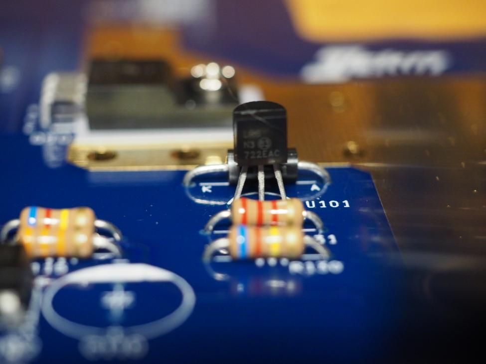

    Dag 2

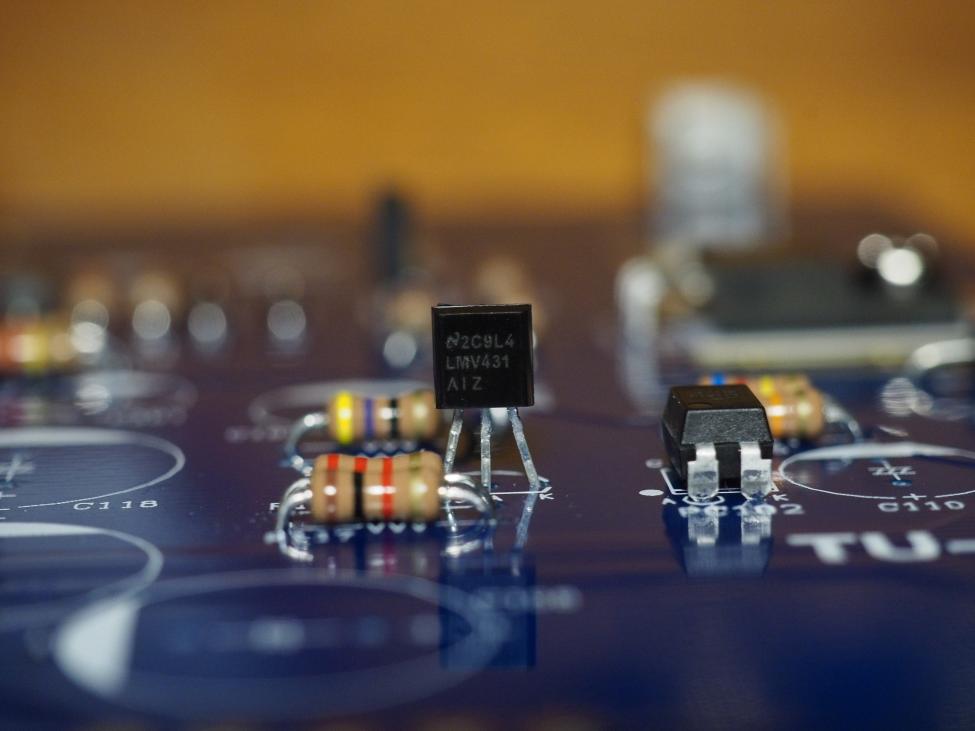

    Sannelig ble det ikke tid til litt småarbeider i dag også.
    Tema for dagen: Halvledere.
    Fire stk. optokoplere EL851
    Tre stk. høyspenningsregulatorer LR8
    To stk. lavspenningsregulatorer LMV431
    To FET'er L1N60Z
    Tre brolikerettere
    To høyspennings / høyhastighetstransistorer FJP13007
    Og til sist tre 3A spenningsregulatorer MIC29302
    Dette er en forsterker med stålkontroll på spenninger og ripple :)

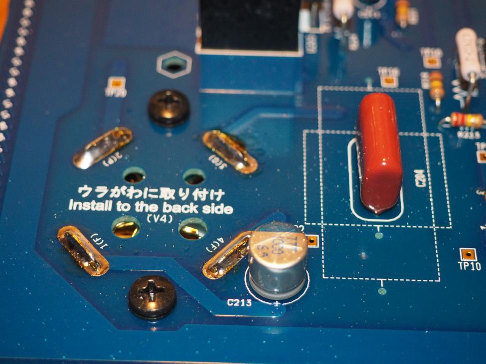

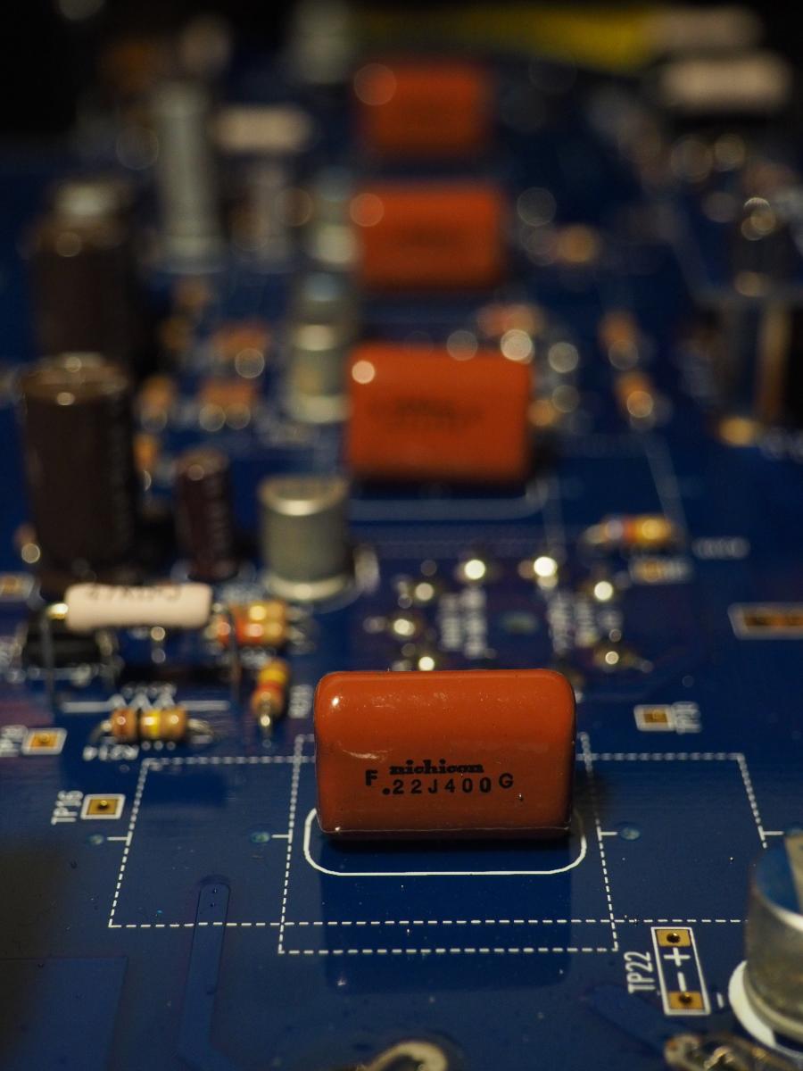

    Dag 3
    Tema for dagen: Kondiser, kontakter og koplinger.
    Et betydelig antall slike i ulike verdier har funnet sin plass.
    Katode bypass-lyttene er av type conductive polymer aluminium med superlav ESR.
    Signalveikondisene er pent linet opp. Plass til større saker her om jeg skulle finne ut at det ville være lurt.
    PTC-oppgradering fulgte med kit-et ;)
    Side A (undersiden) ferdig montert.
    Side B (oppsiden) ferdig montert med konnektorer og fem stk. flaskeholdere ;)

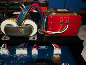

    Dag 4
    Tema for dagen: Lundahl

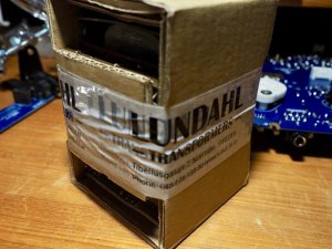

    Innpakket svensketrafo
    Ingen lettvektere disse trafoene fra Norrtälje
    VK Music, Canada, har produsert egne PCB-er til Lundahltrafoene.
    Ryddig og pent. Monteringsklare trafoer.
    Det er behørig gjort greie for en produksjonsfeil: Blå ledning er blitt grønn.
    Og da var loddearbeidene praktisk talt ferdigstilt.
    Nå er det kontroll av arbeidene så langt. Deretter skruer og muttere :)

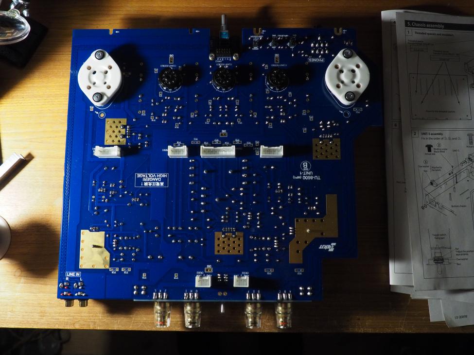

    Dag 6 og 7
    Tema for dagene: Ferdigstilling.
    Det var ikke så mye arbeid igjen. Et par korte kvelder så var det gjort.
    Her er det visuelt dobbelkontrollerte hovedprintet på plass.
    Et par loddinger ble fornyet før montering.
    Hovetrafo og høyre utgangstrafo.
    Testsertifikat JJ 300B

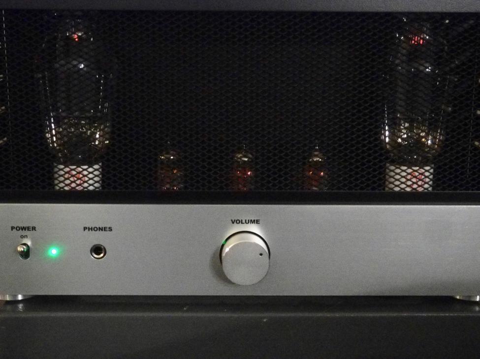

    Rørene på plass etter å ha sjekket noen spenninger og funnet alt OK.

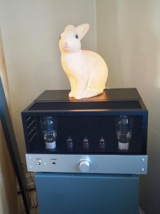

    Og her har den tatt plassen til TU-8200 ;D
    Fin glød.
    Etter litt spilling er det ikke vanskelig å skjønne hvorfor 300B-konstruksjoner har høy status. Dette sitter!
    Og bonus: En 100% stille 300B-forsterker. Ingen sus. Ingen brum. Den ideelle kontruksjonen for lettdrevne Lowtherhorn.
    Kan umiddelbart anbefales på det varmeste. Ikke det billigste 300B-kitet.
    Men du verden så bra det er laget. Og låter!

    Da har jeg hatt den store fornøyelsen av å spille denne fantastiske konstruksjonen i et par uker.
    Så mange lyttestunder er det ikke blitt. Men den står for både TV-lyd og radiolyd og har godgjort seg hver dag. Og forsterkeren og Lowtherene har virkelig funnet tonen.
    Jeg tunet inn sub'en for en tid siden. Den hjelper til helt der nede.
    Dere vet det finnes ikke flottere bass enn den som produseres av 8" fulltoneelementer.
    Ingen delefilter som påvirker lyden her i gården, nei!
    Men før tuberolling måtte storrørene kattesikres. Kipt om en av Maine Coonene skulle finne på å hoppe på et 300B-rør og sende det i gulvet. Så jeg fikk disse forgylte rørbeskyttelsesinnretningene fra Kina her om dagen. De tar seg jo også godt ut og matcher Hydraulic'en.
    Vis vedlegget 482340
    Og de gjør jobben!
    Så nå er to NOS standard Tungsram ECC82 på plass.
    Tid for lytting!
    PS! Aner ikke hvordan jeg skal få bildet riktig vei
