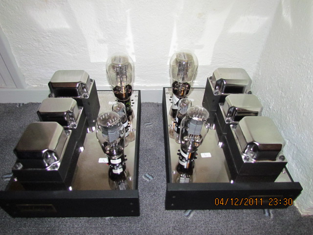

Nå har jeg for første gang hørt 300b rør mono blokker og Tangband W8 1808 fulltoner i åpen baffel.
Dette skulle liksom være sååå bra.
Og det var det.

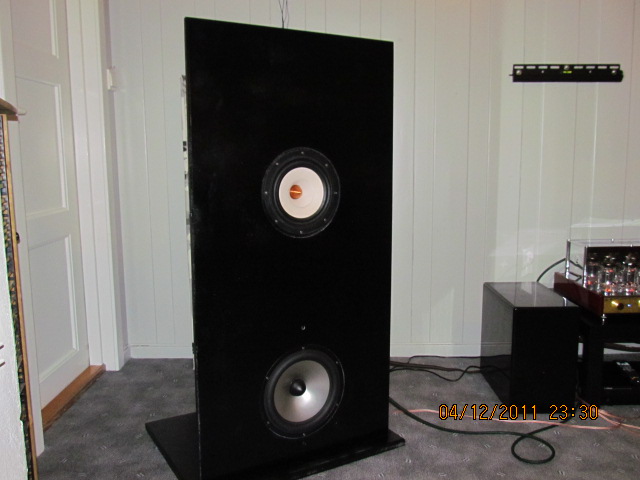

Men det har kanskje ikke så stor innvirkning om jeg har kasse eller ikke ?
Mine er bygd med 10" seas alu bass og separat bass forsterker. Den funker ikke best i mitt rom.
Lasse :)

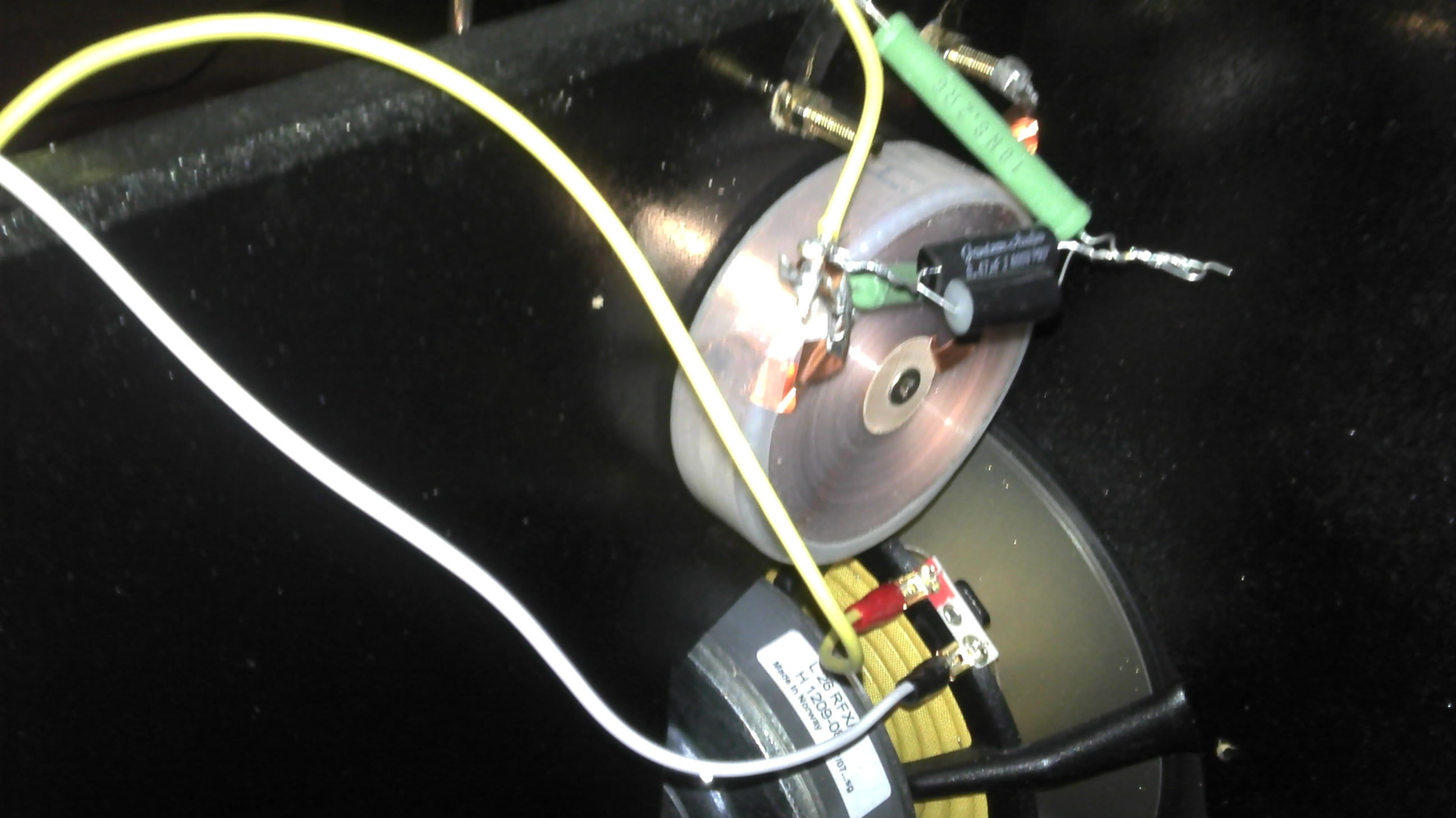

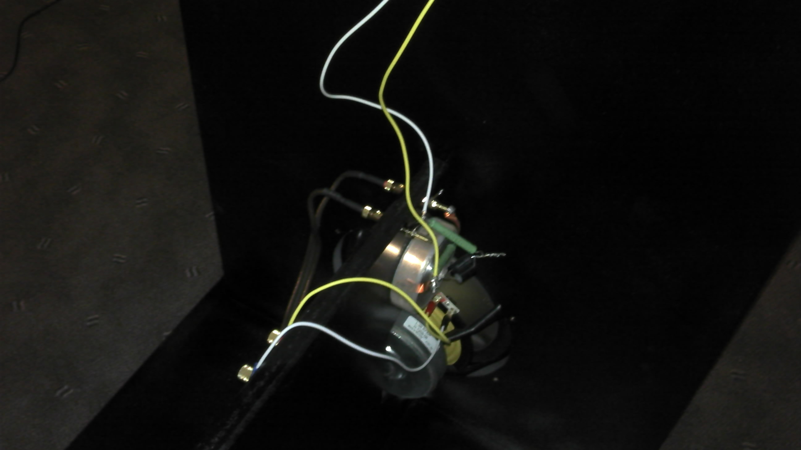

Det sitter en spole der og et par tre komponenter som ser ut som motstander.
Har ikke greie på hvordan dette er lagd.
Men nå spiller jeg som sagt bare med Tang Band elementene og det ga
mersmak.
Har sett tråden din og du har jo greie på dette.
Lasse :)

Legg ut et bilde av bassforsterkeren og delefilteret så kan vi kikke på det

Sett på et par side-"planker" bakover, 20-40cm eller så, det pleier å hjelpe/øke bass-nivået uten å ødelegge...

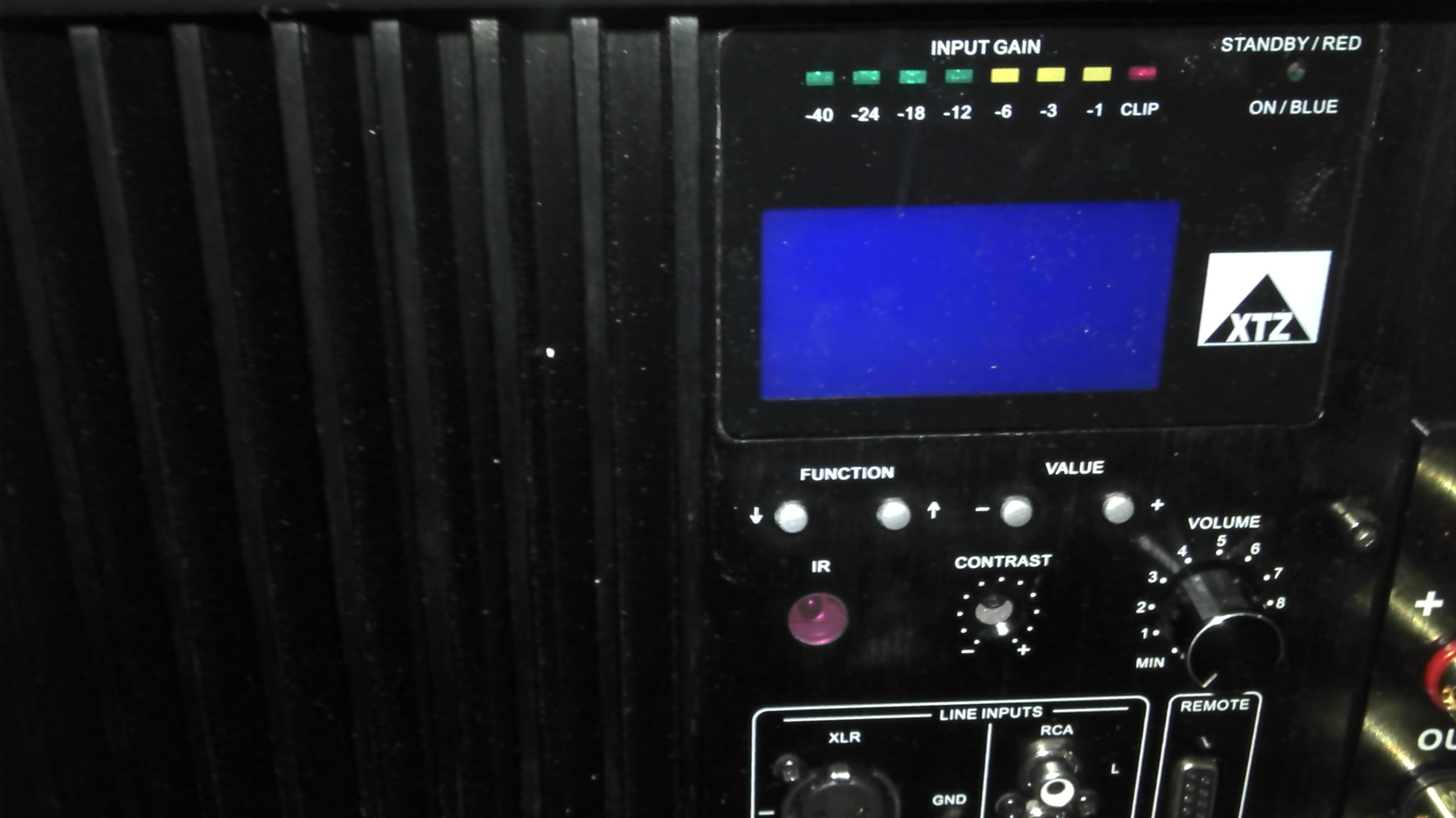

Er det en subforsterker eller en vanlig PA forsterker?
L
lasse5214
Det er den nye sub forsterkeren til xtz. En million med innstillinger
som jeg har holdt meg langt unna. Koster ca 5000 tror jeg
Lasse :)

Hvorfor er det passive delefilterkomponenter der da?
A
audiosan
+1.
bruke passivt delefilter til bassen når en har forsterker med DSP er jo ingen vits.
Milenko
04.04.2003
5.873
1.487
Steinkjer
Har ikke noe fasitsvar her, bare tanker...
Kanskje det passive filteret er for å dele fulltonen nedover? for å spare den for de største utsvingene slik at den kan fokusere mer på mellomtone osv.
Sub ampen fra xtz deler vel bare for bassen? Dvs. den deler bare en vei... slik en vanlig sub gjør og ikke fungerer som delefilter direkte (om noen skjønner hva jeg mener)
Alternativene er vel da å fjerne det passive delefilteret og la fulltonen spille helt ned og naturlig rulle av for så å bruke subampen for å skyte inn under denne...
Eller beholde det passive filteret å jobbe mer med xtz ampen for å finne optimal delefrekvens.
