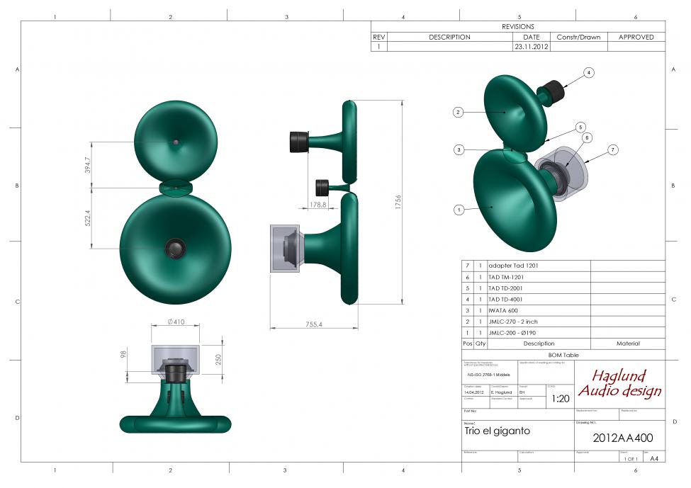

    Hei.
    Deler noen tanker om mitt framtidige hornprosjekt
    bilde viser info
    her er det bare å fyre løs hvis dere har noe å komme med, evenuelle tanker, ideer og erfaringer.

    hvordan tenker du å løse delay-problemene som kommer med å plassere diskanten så langt framme?

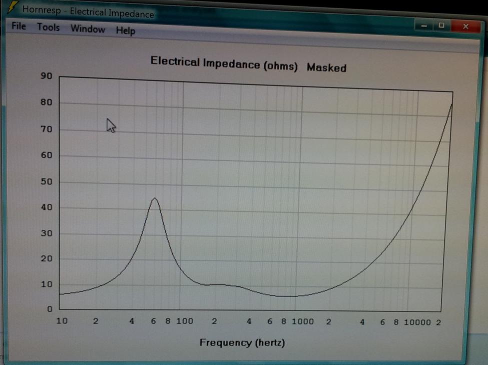

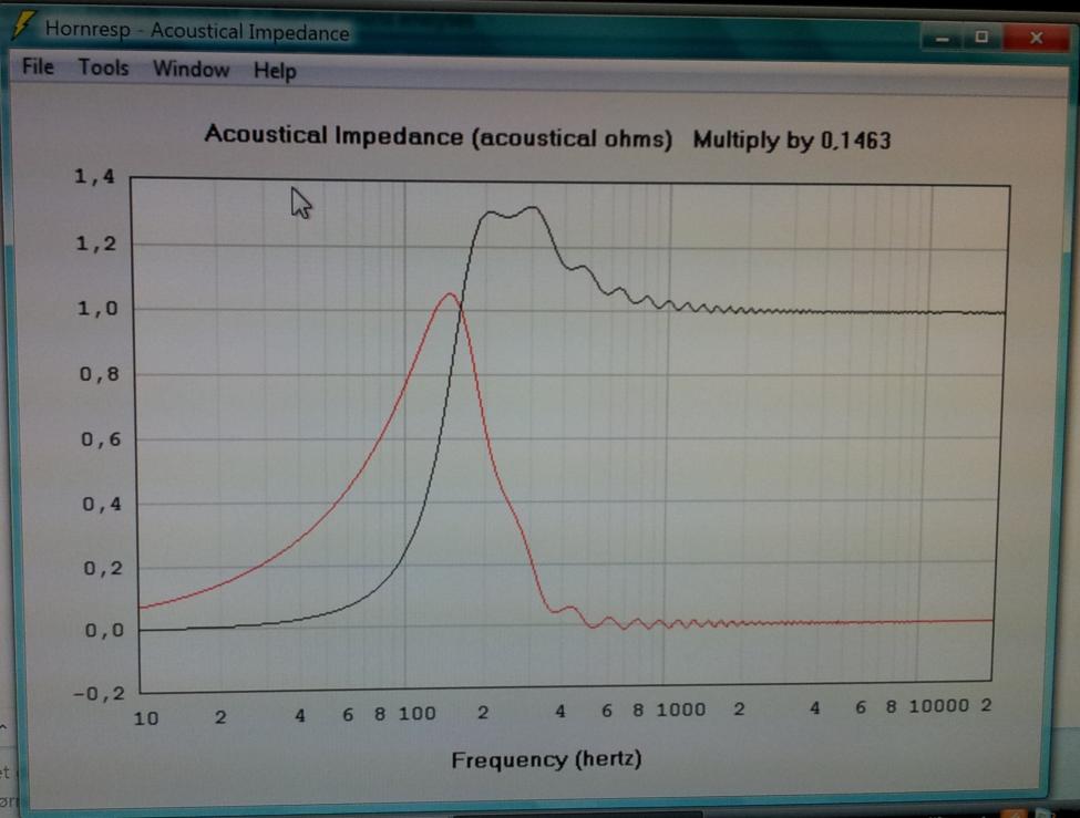

    Horn resp tad 1201 i JLMC200 Ø190
    Her er noen beregninger foretatt med hornresp
    valget falt på JLMC 200 Ø190 da dybden på hornet nesten er lik JLMC270 2"
    Jeg anser en gevinst her fasemessig sett.
    komprisjonsforholdene holdt nede til et moderat nivå på 1:87
    Det blir noe begrenset høypass med dette hornet ca 300hz? så det blir nok OB eller SLOB søyler i tillegg på sikt.
    halsen mellom 1201 og JLMC200 kan forfines med radiale kurver for å forhindre kanrefleksjoner.
    Skal prøve å lavpasse ved ca 600hz blir et snevert båndpass med dette hornet.

    Det blir utfordringer med integrasjonen fasemessig sett mellom diskant og resten.
    må lage meg noen festeanordninger så jeg kan flytte hornet ut og inn opp og ned.
    vill heller ha noe delay en skygger.
    AG trio spiller jo veldig bra og har diskanten plassert lenger frem en de andre horna.

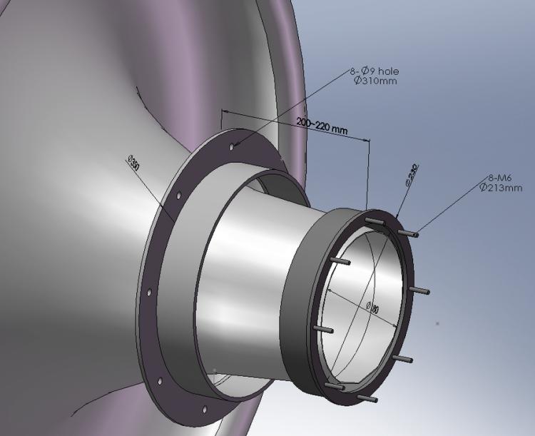

    Ja og tja... SLOB er ikke helt det samme, men jeg tror at omsetningsforholdet er nærmere 10:1 hos meg; det finnes ingen forutsigbarhet eller eksisterende data på hva som er optimalt og da er det bare å prøve ut.
    Her er den konstruksjonen jeg fikk Autotech til å lage for enkel innfesting av enten 8" element direkte, eller kasse for bakkammer til større elementer:

    Smarte innfestning det der:)
    Vis vedlegget 167379

    nytt diskanthorn
    Etter litt drodling frem og tilbake så ønsker jeg å erstatte JLMC1400 hornet med et par IWATA 600 horn.
    Dette autotech hornet måler ganske bra med lite tap i toppen i forhold til de andre horna jeg har sett på.
    IWATA 600 er 245mm dypt, og lar seg plassere veldig nær de andre to horna.
    Det vil si, tweeter vil få mindre faseproblemer mot de to andre horna i forhold til JLMC1400.
    Ka trur folket om denne løsningen?

    Her er en alternativ løsning som er fase optimalisert
    Hvis JMLC200 lavpasses på 740hz så vil en bølgelende ved denne frekvensen(360dg)være 463,5mm(343msek/740hz=463,5mm lamda)
    Med 1201 plassert som vist på tegning forskyvet 231,75mm bak i forhold til komp driverne så er de bare å snu fase 180dg
    og det vil teoretisk summere(463,5/2=231,75mm)
    Ved å flytte høypassen opp til 740hz så bør JLMC350 hornet være et ideelt valg for 4001.
    I og med at dette hornet er kortere en JMLC270 så lar det seg gjøre og sette IWATA 600/2001 på linje fasemessig med 350/4001.
    Nesten identisk med mitt ALE oppsett, riggmessig.
