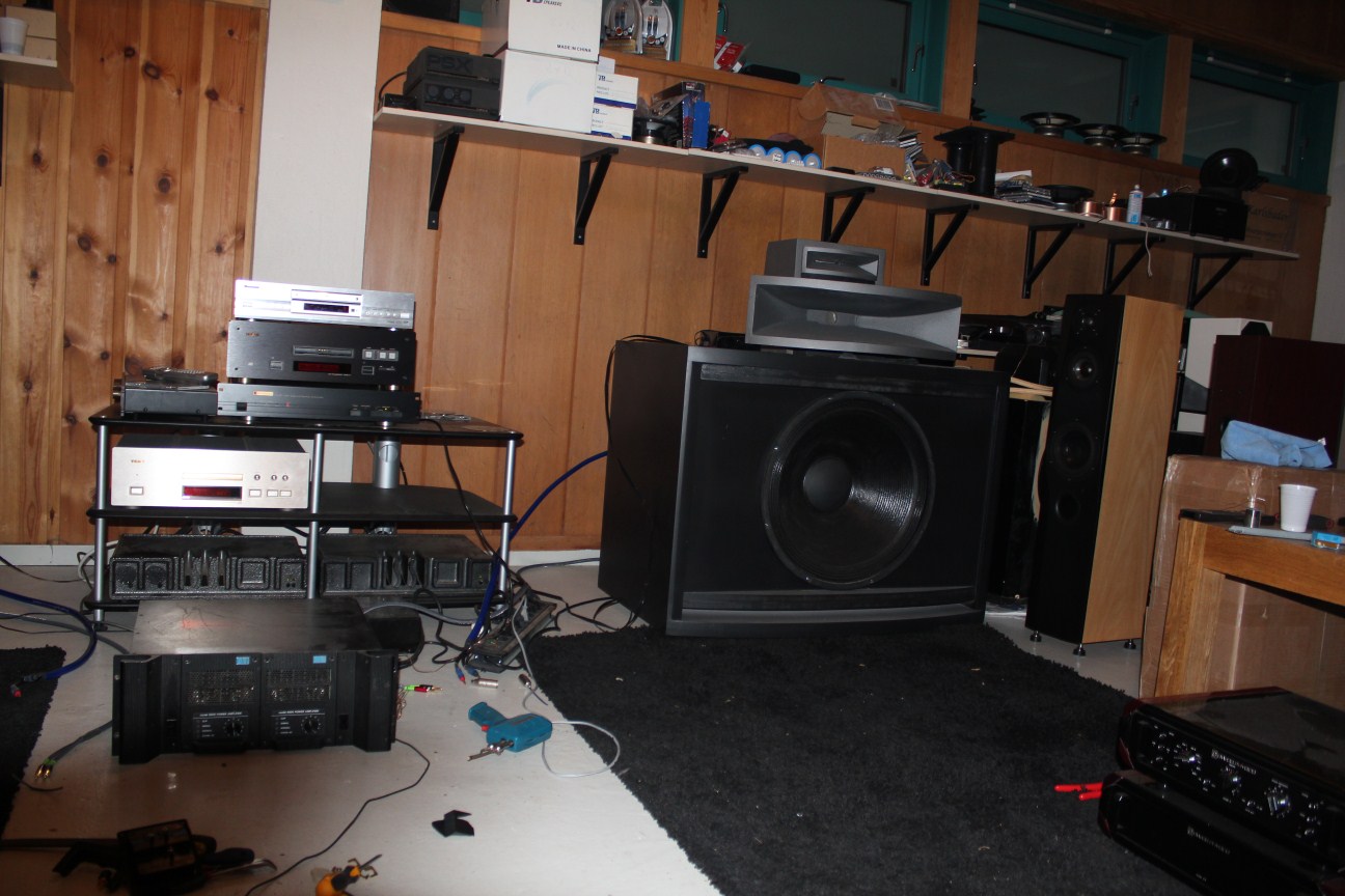

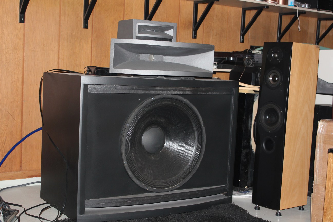

ssnht sine DIY høyttalere blir bare bedre og bedre.Det spiller meget godt og vanvittig høyt.
Håper snart på et nytt treff her på verkstedet hans.
22" er bare rått når forsterkeriet er stort nok.

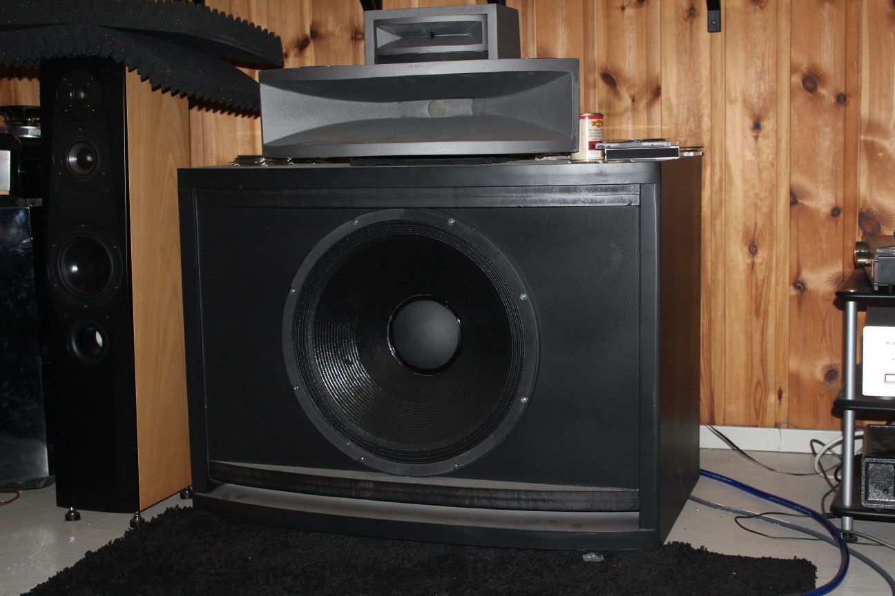

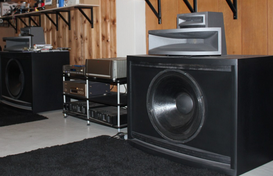

ssnht har bygget både kabinettene og delefilteret selv.Nå håper vi på å få prøvd et enda større forsterkeri ;D Her blir der svart belte i lydtrykk!!

gleder meg til eg får tid til å prøve aktiv deling

Hvilke basselement (og drivere/horn) er det som er i bruk? Ser ut til å være grei størrelse også på de horna iom at de er breiere enn 22"

nå skal systemet prøves ut me elektronisk filtre i helgen ;D
spenende å se om der er mer å hente.

Har du noe mer info om det basselementet? Jeg klarte ikke å finne noe som helst ved hjelp av Google.... noen linker hadde vært supert.
8x12_TOM
Hvordan kan en membran på 22" med 4" talespole ha en bevegelig masse på bare 114g ?
8x12_TOM
Ikke helt det samme elementet, denne har 5" svingspole.
Er vel egentlig det samme bare det låter bra :)
Mr-T
Ser ut som et veldig interessant basselement til en gunstig pris. :)
Dessverre litt lav Fs og Qts for mitt formål (dipol H-ramme).
Det er litt snodig at de kaller den 22" når f.eks en Beyma 21" er 10 mm større i diameter....

:) , ja, det er mange frabrikanter som legger på en extra tomme.
