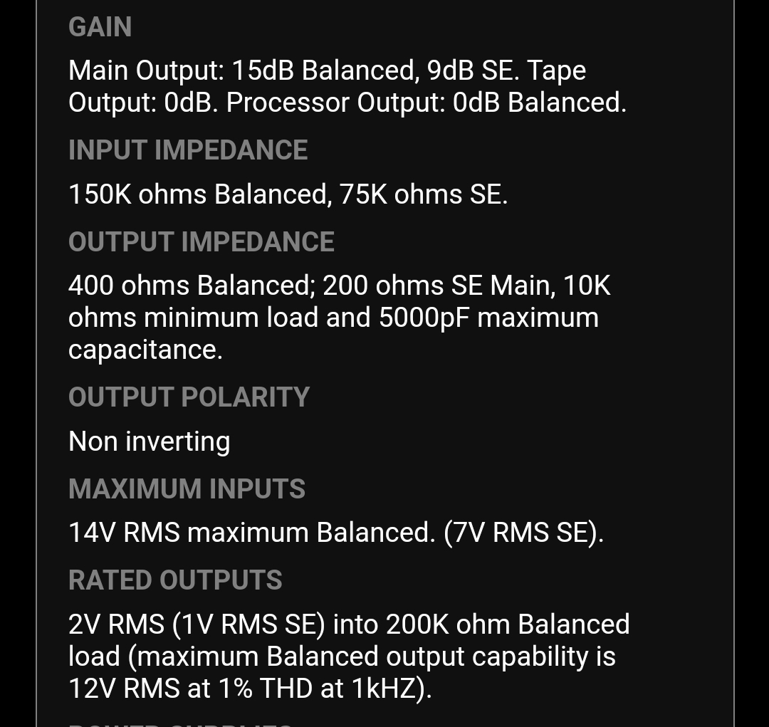

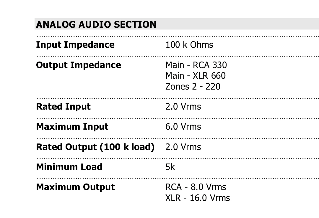

Gain er ikke oppgitt på preamp 1, men man ser jo at Preamp 2 (Edit: og Preamp 1, takk @VegardW) BAL har 6 dB mer gain enn SE.

Vedr impedanser så har Pre 1 330/660 og pre2
200/400
Om inngangsimpedansen på effektforsterkeren er veldig lav så kan det spille en rolle. Men så lav er den neppe at det ligger der ?

Ps max utgangsspenning er ikke en indikator for forsterking. At maks utgangsspenning er dobbelt så høy på xlr som rca er helt normalt, med mindre xlr og rca deler på en signaltrafo.
