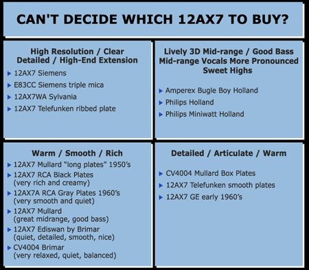

Hallo! Er det noen som har peiling på rør? Jeg har lyst å eksperimentere litt med å prøve andre 12ax7 rør i amp'en min. De som står i fortrinnet nå er Philips ECC83, så vidt jeg husker. Amp'en er hybrid, dvs at det kun er 3 stk av disse rørene i fortrinnet. De fungerer fint, men det hadde som sagt vært morsomt å prøve noe annet. Så til poenget; Hva burde jeg prøve, og hvor får en tak i disse? Er det spesielle typer som gir bedre mellomtone, lavere bass, høgere diskant osv? Mvh Eirik.
Er det nettopp dette du er ute etter eller var det tilfeldig? 8) Jeg har testet endel 12ax7 så kan prøve å hjelpe hvis jeg vet hvordan endring du vil ha.
De beste rørene jeg har testet er: Golden dragon thrustworthy (ja nye :D), Telefunken smooth plates (ca 60 tallet).
Vil du ha varmere lyd er Mullard short plate gode. Mullard long plate er litt lysere og gode på detaljer, men har en ganske tilbaketrukken bass.
Denne fungerer til en viss grad, men jeg har opplevd rør annerledes en beskrevet her. Oppsettet ellers har nok såpass mye og si.

magb skrev:
Dette kan jeg skrive under på! Om det ikke finnes TFK å få tak i så er GD Thrustworthy det beste alternativet. Og det beste er at det produseres "as we speak" og langt inn i framtiden. Løp og kjøp!
