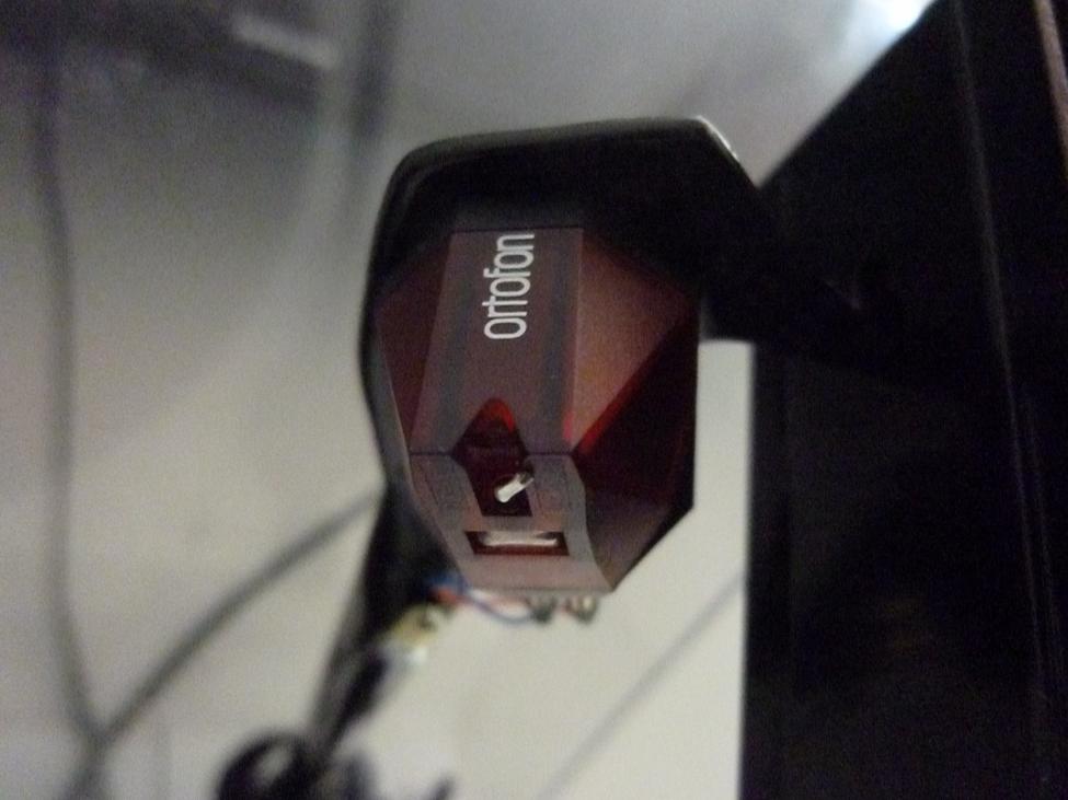

Har en Project Debut Carbon Esprit. Den har stått utsatt til, og ungene har herjet med den... Jeg har stilt inn vektbalansen på tonearmen på nytt, men når jeg skal spille en plate beveger armen seg ujevnt og lyden er bare grums (ikke grumsete lyd slik feil RIAA-innstilling kan medføre, det er bare grums og knapt noe musikk å høre). Det er ingen synlige feil eller løse deler såvidt jeg kan se, men jeg har lite peiling. Det mest sannsynlige er kanskje at nåla er blitt skjev eller ødelagt, men jeg er ikke engang sikker på hvorvidt den ser ut som den skal. Legger ved et bilde. Kan noen bedømme dette ut fra bildet, eller foreslå noe annet som kan være feil?
Greit å vite om jeg må levere hele spilleren på service, eller om det kan være mulig å fikse noe selv.

Umulig å se pga. ute av fokus, men kan det være at selve diamanten har løsnet fra nålefanen?

Ser ut som hela cantilever (nålefanen) pekar 45 grader till vänster ut i från bilden.

Jeg blir ikke helt klok på bildet. Står nålefanen pekende ut til siden, eller peker den (stiften) rett fremover parallelt med pickup-huset?
Ny stift til 800 er enkelt å sette på. Oppgradere til blå stift for 1600 er også enkelt, men da er det fristende å prøve en annn pickup også, kanskje. ...men da må den justeres og monteres riktig, selvsagt.

Den er bøyd til høyre i bildet, det er tydelig knekk i cantilever, den er ferdig.

Hvis det er tilfelle er den død, ja.
