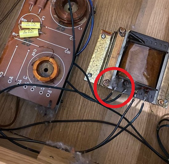

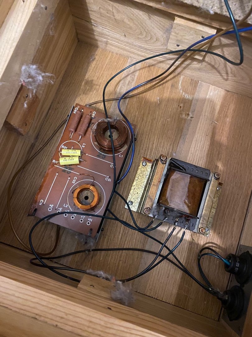

Högtalaren har en transformator direkt efter ingångskontakterna. Transformatorns primärlindning (ingången) mäter ca 9 ohm.
Min fråga: Ska jag ansluta högtalaren direkt till förstärkaren?
Eller:
Ska jag koppla förbi transformatorn?

Om du tar av ledning og sjekker ohm.
Tror du vil finne normal 4-8 ohm og da kobler du den til forsterker.
Dette er nok en høyttaler som har vert brukt som PA anlegg med lange kabler.
Har sett disse brukt på skoler der man kan ha mange høyttalere innkoblet med trafo for å ikke miste så mye av styrken som tap i kabler.

Du kan ikke koble denne direkte til en vanlig forsterker. Forsterkere for PA distribusjon har egen trafoer på utgaqngen for å løfte spenningen, slik at en kurs med flere eller mange HTs blir spenningsdrevet, og ikke strømdrevet som normalt. Høyttalere som er laget for 70-100V teknikk har alltid transformatorer på inngangen... normalt ikke noe problem å koble seg direkte til delefilter eller høyttaler, men merkingen på trafoene er ogte satt til avgitt effekt, og ikke til impedans. Masnge slike HT har flere tappinger for å regulere avgitt effekt til hver enkelt HT...Grunner er selvsagt at summen av alle deleffekter i et anlegg ikke skal overstige forsterkerens avgitte effekt.... Hvis elementene er merket med egen impedans gir det en grei peker, men det kan tenkes at filteret ikke blir optimalt...
