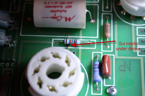

I går satt jeg å lyttet til musikk, og som lyn i fra klar himmel så jeg det blinket til i den ene Rogue Audio M-150 monoblokken.
prøvde å sette inn en ny sikring etter å ha konstatert at denne var ødelagt. Satte på strømmen igjen, og etter en kort stund smalt det til.
Prøvde så å sette inn et annet rør samtidig som jeg satte inn en ny sikring. Satte igjen på strømmen, denne gangen satt jeg å så på røret mens det skulle varmes opp.
Plutselig så gnistret / lyste det opp ved sokkelen til det ene røret, så smalt sikringen igjen.
I dag har jeg tatt av lokket på denne monoblokken for å studere området rundt denne sokkelen. Etter en stund fant jeg et lite svimerke under en " dings ". Aner ikke hva disse små komponentene heter eller hvor man får kjøpt de. Men håper noen på forumet kan gi meg tips om hvor jeg kan få reparert dette. Jeg bor i Halden, så noen i Østfold hadde passet bra.

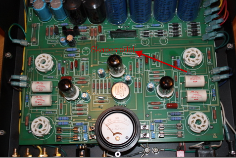

Jeg ser at pilen på bilde nr. 2 går feil vei !

Ser ut som at du har fått overslag fra banen under motstanden og motstanden selv.
Går kanskje høye spenninger her, så kanskje motstanden skulle ha vært loddet litt opp fra printet.

Den burde vært skiftet, og løftet opp, slik andre nevner.
Det ser ut til at det er en 10kohm 0.6Watt motstand.

Biasmotstand?
Det er antakelig et av rørene har røket og da har tatt med seg biasmotstanden i samme slengen.
Medisinen er verksted + måling av samtlige rør, evnt. rørbytte.
Hør først med Planet Snappa om du greier å få det på garantien (rørbytte får du neppe, da), men Brynjar Kvanlid på Motron kan garantert hjelpe deg med både rep, rørmåling og evnt bytte.
Hvor gamle er rørene (antall timer spilt) ?

Rørene er Genalex Gold Lion KT 88 og brukt i kun 20-25 timer, selvfølgelig kan det være noe feil med røret, men det er iriterende at det skal medføre så mye problemer som her.
Jeg stilte et multimeter på 20K ( aner ikke om det er riktig ), og målte den motstanden som det var brent ved til 9.00 - 9.98, tallene varierte hele tiden i måleperioden og sto aldrig stille.
To av de andre lå rolig på 9.99 og den siste på 9.96. Jeg må innrømme at jeg ikke helt skjønner disse tallene, men registrerer at den ene var umulig å få et fast tall på.
Jeg regner med at det er noen i østlandsområdet som kan hjelpe meg med å fikse dette.
Jeg har vært i kontakt med Planet Snapa i dag, det er mulig han kontakter konstruktøren for å høre hva som kan ha skjedd.
Jeg kjøpte forsterkerne brukt, og de er ca. 2.5 år gamle, så jeg er usikker på hva garantien sier her. Jeg bare håper dette lar seg ordne, og uten alt for store kostnader.

For å sjekke om motstandsverdien er korrekt - må forsterkeren slåes av, få tid til å lade ut kondensatorer, motstanden loddes ut for deretter å måles!
Man kan ikke måle motstanden mens den fortsatt er montert og I HVERT FALL IKKE MÅLE MENS FORSTERKEREN ER SLÅTT PÅ. En slik forsterker har potensielt dødlige spenninger så det er best å overlate videre service - og målinger - til fagfolk.

Hvis den ene enden av motstanden går til en av pinnene på røret (og ikke noe annet sted), er det bare å måle når forsterkeren er avslått. Ingenting som kan forstyrre da.
