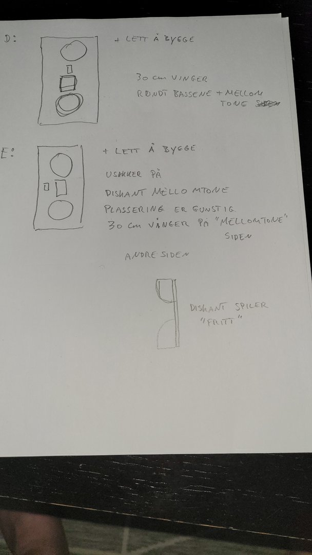

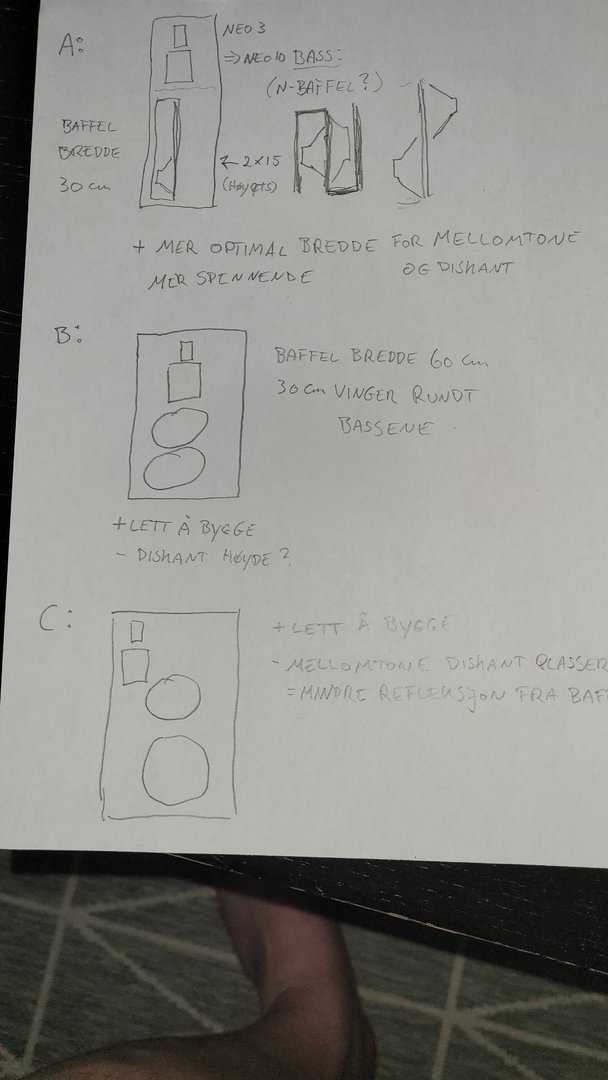

Hei, har noen Grs varianter av neo 3 og neo 10 liggende som jeg ønsker å bruke i en åpen baffel.
Har også to 15 tommere med høy qts liggende, ikke av beste sort muligens men greie for proof of concept.
Har hornsubber så de trenger ikke å gå helt ned i kjelleren.
Har noen grove skisser over det jeg ser på som mulige varianter.
57.674
111.562
Alt. B. Mellomtone/diskant mest mulig i lytte(øre)høyde, alle elementer tettest mulig sammen og på vertikal linje.

Vil du ha åpen baffel eller ordentlig dipol?
For sistnevnte er A) greia, evt. H- eller W-baffel (som på Linkwitz LX521). Er du barsk har du mellomtone og diskant uten baffel og forsøker å holde deg under dipolpeaken både i bass og mellomtone. I diskanten er ikke det mulig.

Har sett en del på abxaudiophiles på nett og på youtube, vurderer den 18 tommeren de bruker i sin, men bruker det jeg har inntil videre som proof of concept målene på deres baffel er noe i nærheten av det som vurderes sterkest. Alternativ B ligger nok best an for øyeblikket.
Den 18 tommeren abxaudiophiles bruker med sin cutout på 10 tommer vil jo matche neo 10 og se kult ut.
