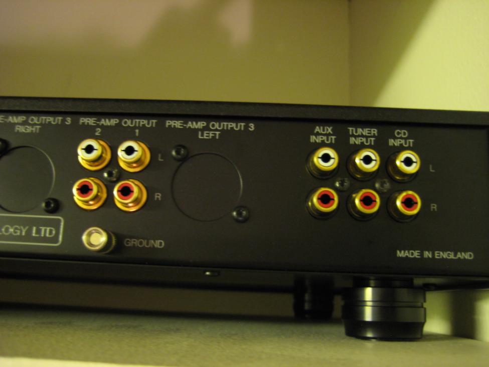

Her er baksiden på forforsterkeren min, en Audiolab 8000Q. Den har ikke jordingspinne for strømkabelen. Er vel tilpasset ujordet stikk-kontakt.
RCA-kontaktene som brukes til effektforsterkeren (mulighet for 2 effektforsterkere), er slik at det er en metallplate på baksiden, som skaper kontakt med chassiet. Chassiet er vel sort anodisert eller har muligens tynn sort lakk, men det gir ikke noe inntrykk av isolering egentlig.
Mens RCA-kontaktene for line-input ikke er slik.
Det gir litt inntrykk av at kabinettet blir brukt til en slags jording for effektforsterkeren..
Gir denne forskjellen noen mening, finnes det en enkel forklaring muligens?

Pre-amp output har chassijord, mens line-input kan ha signaljord.
Vis vedlegget 300720
Jordpinnen på tilførselsledningen er sikkrehetsjord. Det vi snakker om eller i denne tråden er signaljord. :)
