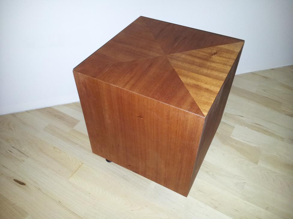

    Tre nye bilder - fire av de ti påbegynte er nå så og si ferdige.
    Det var en liten tabbe å bruke finert MDF - ikke så stor tabbe annet enn at det betydde masse mere arbeide.
    Etter sparkling og første malingsstrøk var det fremdeles for mye gjennomslag av trestrukturen, så mye at ny sliping måtte til og også nytt malingsstrøk.
    Jeg brukte Jotuns Interiormaling glans 10 og tynnet den ca 10 til 15 prosent med vann for å få den sprøytbar - brukte Biltemas dyreste sprøyte - fint skal det være. Denne fungerer helt utmerket for oss som ikke lever av å dusje farge. Eneste aberet er at vannbaserte malingsprodujter koagulerer i kontakt med messing (mener å huske dette fra tidligere) og må rengjøres etter en time eller så. Et mer utviklet sprøytesystem har muligheter for bytte til riktigere dyser, noe jeg ikke tror er mulig med Biltemas. Men - billig er great for meg.
    Fersk akrylmaling er umulig å slipe. Derfor var det en seier å få det til med litt vann på papiret - og veldig, veldig hyppig skylling av papir. Men det gikk, og underlaget for siste strøk ble helt suverent.
    Tokomponente lakksystemer er absolutt å foretrekke - også bokslakk der arealene ikke er for store. Men til mitt bruk i denne jobben, ønsket jeg å prøve litt uvanlige farger, og da ble Obsen greia. Vannbaserte malinger blir etterhvert enormt harde og egner seg utmerket til mitt formål.
    Hadde tenkt å bruke Nextels Suede til dette, men burkarna rakk ikke fram fra fortolling i tide. Regner likevel med at denne kommer til å bli brukt til liknende saker litt lenger fram i tid.
    Mobilkamera - alt for mye blåstikk

    Alle småingene ferdig.
    10 stk og det ble litt pesete med masse sliping, sprøyting, sliping, sprøyting, sliping og sprøyting, men de ble nå ferdige til slutt.

  16. #56
    Hifi Freak OB-BB's Avatar
    May 2012
    5,094
    Tagget i
    2 Innlegg
    Torget
    Ferdig.
    Da er alle elementene inne og klare til innspilling.
    Så langt er jeg mektig imponert over hva disse presterer, men slik er det vel alltid med det man skrur sammen selv. Men ærlig talt, det er virkelig utrolig hva slike småinger presterer - med hjelp av sub.
    Som sagt, har jeg ikke spilt mer enn tre timer på disse - tilsammen. De hvite Fostexene er betraktelig lysere i klangen enn den sorte Supravoxen. Den siste trenger EQ i toppen for å prestere, men om de får de to-tre dB de får gjennom den forsterkeren jeg prøver de på nå, er jeg meget fornøyd.
    Fostexene spiller på samme forsterkeren og jeg har ikke brydd meg om å ratte så mye ennå. Men jeg mistenker at de kommer til å spille fint uten noe som helst EQ i toppen. Mellomtonen fra de tre minste er nok ikke den samme som Supravoxens, mens den største er nærmest.
    Det hele handler om hvordan elementene er konstruert - jeg vil tippe at Fostex har skult veldig mot Lowther. Hvis man skal sammenlikne Fostex med noen vintage-elementer, faller Coralene fra sytti-/åttitallet lett nedpå tunga. Coral hadde et "bedre" basketsystem i den forstand at det var støpt og mere transparent, men hvor mye dette egentlig betyr, vet jeg ikke - det finnes jo en del teorier om dette ute på verdensveven.
    Så langt er jeg meget, meget fornøyd med hvordan alle spiller, og tror aldri jeg vil ha noen problemer med å anbefale disse som et ordentlig "bang for teh bucks". Men de MÅ ha sub - en eller to - det er ditt valg.
    Her er bildet av stacket - kanskje det eneste som noensinne kommer til å eksistere - kona har passert Djupdalstoppen.
    Nå venter storingene - to bassreflekser og en TQWT bestykket med Supravox 165LB, Fostex FE207 eller 208 og EMS LB7
    God helg til dere - min kommer til å bli det!
    Navn:      20130301_164044.jpg
Visninger: 3333
Størrelse: 77.9 Kb
    BB
