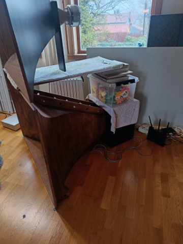

Hvis noen skulle være interessert i kjøpe et par prototype midbasshorn hvor størrelse og utseendet er litt forskjellig på de, så er det mulig å gjøre et godt kjøp her. Eller kjøpe en som senter?
Bildet under viser med det siste midbasshornet.
Og her med en eldre prototype med litt annen størrelse og utseendet. Er dog ingen problem rent lydmessig å bruke de sammen. Her må man lage seg en plattform løsning og mer permanent som vises her.....
