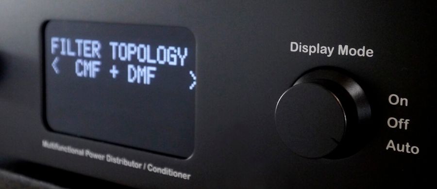

LAB12 Gordian er en strømrenser som består både av passive og aktive filtre.
Analysekretsen består av 8 moduler som kontinuerlig overvåker frekvens, AC spenning, DC spenning, høynivåstrøm, lavnivåstrøm, EMI-støy, jordmotstand og strømforbindelsespolaritet.
Basert på disse dataene utfører Gordian frekvensanalyse (Fourier-transformasjon) av systemets spenning og strøm. Med andre ord beregner den hvor mye støy som leveres i ulike frekvensområder. Videre beregner den total harmonisk forvrengning (THD) av systemets spenning og strøm.
Lab12 Gordian beregner også strømforbruket og effektfaktoren av det elektriske anlegget, som indikerer hvor effektivt vårt system absorberer strøm fra det elektriske nettverket. Høy effektfaktor og lav THD gir best virkningsgrad, Gordian har egen «Power factor Correction»-modul som gir best effektfaktor og filterne fører til lavere THD.
Basert på analysene Gordian samler (se ovenfor), tilpasser Gordian filtreringen automatisk (adaptiv modus). Filterne kan også konfigureres manuelt. 4 forskjellige oppsett er tilgjengelige (soft, aggressive, Common Mode Filtering, Differential Mode Filtering eller kombinasjon av disse). Overspenningsvern er også inkludert. Lab12 Knack 250V/20A c20 strømkabel (1.5m) er inkludert i denne salgsannonsen.

Multifunctional Power Distributor / Conditioner
First and foremost important thing, that is too often overlooked in high-end audio is proper distribution and providing of the clean and unaltered power. Every single component in high-end audio system depends on the pure and potent power, where the seamless transfer of electric energy flow is mandatory in order to serve complete frequency range
without affecting any particular frequency or introducing the ground loops. Gordian is a highly configurable noise filtering, power factor correction system, that provide subtle
filtering through the sophisticated and adaptive network of passive components and industrial grade power analyzer mathematical analysis of the power characteristics of the power line. There
is no audible and negative effects with Gordian in both audible frequency range or with the measured power output. Gordian can operate as either highly configurable
and sophisticated device or as straight forward, no brainer highly automated power distributor/filter with the help of one single button. Three options let you select between auto and manual operation. As all Lab12 products, the gordian also comes with the choice of multiple luxury paint finishes.
