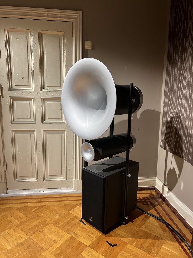

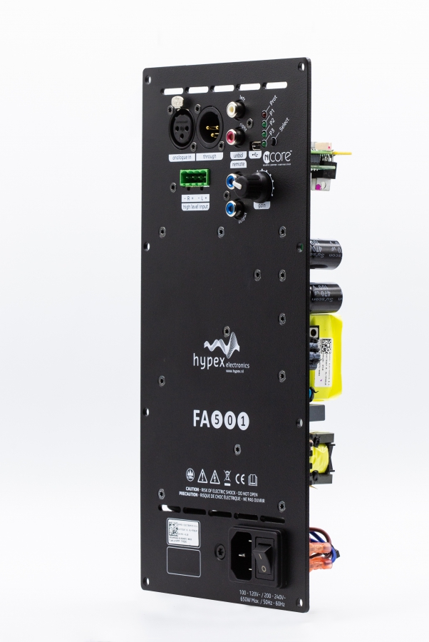

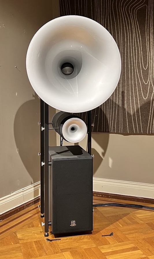

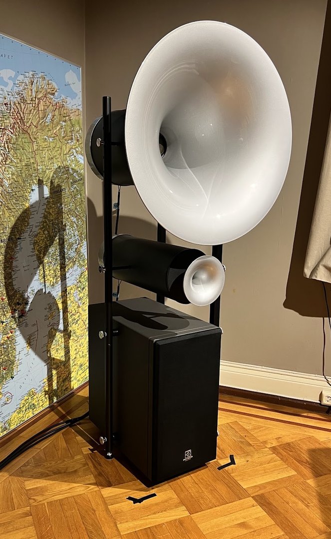

Selger et par med Duo OMEGA hvor de gamle bassforsterkerene er byttet til nye forsterkere av bedre kvalitet. Kan evt sendes da Duo er grei å demontere/montere.
Bassløsningen på Duo (og Uno/Trio) er litt spesiell. Avantgarde benytter kraftige elementer i lukket kasse og bruker aktiv EQ for å få den frekvensgangen og lydsignaturen de ønsker. Nå begynner mange Duo/Uno/Trio å bli 15-20 år gamle, de spiller fortsatt ekstremt bra men elektronikken begynner å fuske på endel av de aktive basskassene. Er du så uheldig at forsterkeren ryker så risikerer du at basselementene går med i dragsuget. Og det blir D Y R T ! !
På de nyere Duo har Avantgarde gått helt over til å bruke DSP for EQ på bassløsningen. Det er vel det minste du kan forlange til nesten 600.000,-/paret spør du meg. Jeg måtte bytte forsterkere på mine Duo Omega og valgte selvfølgelig markedets beste "plateforsterkere" med Hypex nCore som er kjent for å holde bassen i et jerngrep der det trengs. Her får du også en moderne DSP med alle muligheter. Du kan velge selv om du vil bruke høynivåinngang med en forsterkerkabel fra din forsterker som da driver hele Duo Omega slik orginalt eller om du vil bruke lavnivå/linjesignal fra preampen din og så la din eksisterende forsterker drive mellomtone og diskant. Akkurat som på den orginale løsningen.
De 4 basselementene er målt og de er godt matchede og i svært god stand. Jeg har laget en tråd her på HFS hvor jeg har postet resultatene. Et utmerket utgangspunkt for nye tiår med vellyd. Den orginale Avantgarde forsterkeren og bass-systemets frekvensgang er målt og kopiert slik at du får et preset (det er mulig med inntil 4 ulike forhåndsinnstillinger på lyden) med lyd som tilsvarer orginalforsterkeren om ikke bedre.
Hvis du ønsker det har du også muligheten til å bruke den innebyggede DSPen til å gjøre romkorreksjon for å tilpasse dine Duo Omega til lytterommet ditt. Det er helt usannsynlig at du ikke vil oppnå bedre bassgjengivelse om du tar deg tiden til å justere deg inn selv eller evt med innleid hjelp.
