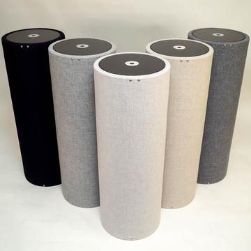

Standard farger er Quartz, Silver Papier (lysegrå), Grey Mix (mellomgrå), Medium Grey (mørkegrå) & Black. Se vår Nettbutikk for høyoppløste bilder av de ulike fargene eller gå hit: Guilford of Maine - FR701

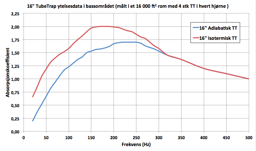

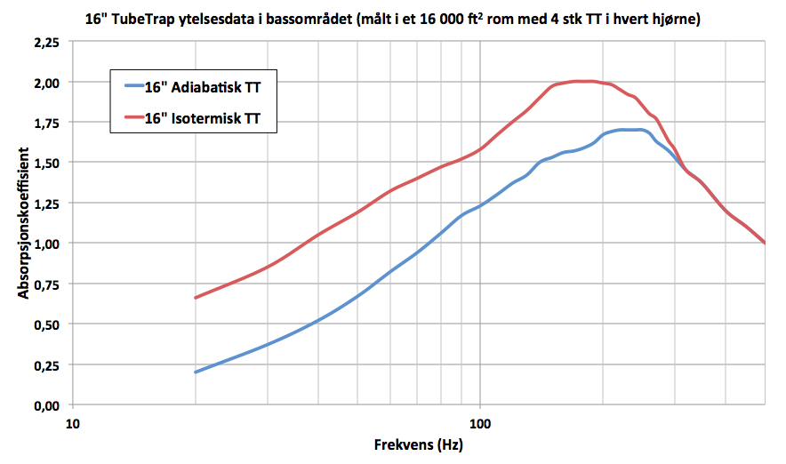

Et suverent produkt er altså blitt enda bedre i isotermisk utgave! Oss bekjent, så er det ingen andre kommersielle produkter på markedet med så beskjeden størrelse som er effektive så dypt i frekvens samtidig som absorpsjonen er bredbåndet (virkeområdet er fra dypbass til diskant). I tillegg fungerer halve omkretsen av sylinderen som en geometrisk diffusor over ca. 400 Hz og TubeTrap'ene kan således roteres for å gi ønsket blandingsforhold mellom absorpsjon og diffusjon.
En 16" isotermisk TubeTrap har en absorpsjonskoeffisient på rundt 1 helt nede ved 40 Hz. Om man skulle absorbere 40 Hz ved bruk av en typisk DIY-konstruksjon som benytter glava, rockwool eller annet tilsvarende materiale, så er optimalt gap bak DIY-absorbenten gitt ved 1/4 av bølgelengden til 40 Hz. Gapet bak absorbenten må altså være på hele 2 meter (1/4 * 343/40) for å ha full effekt ved 40 Hz. Til sammenligning, så er diameteren til en 16" ITT på under en halv meter (41 cm).
Effektiv absorpsjon av bass i rommets hjørner gir deg kontroll over bassen (stående bølger), noe som kan høres i hele frekvensområdet (bedre definisjon i bassen og klarere mellomtone & diskant).
