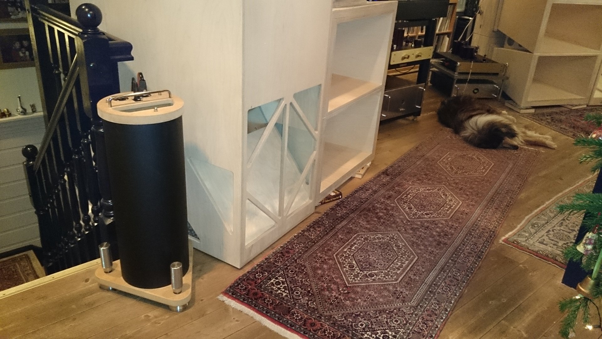

komplett hornsystem inkl Powersoft forsterker moduler inkl dsp
topp:
"Trau" constant directivity horn med 80x50 spredning med jevn frekvensgang
ingen sweetspot..designet av Grelv på HFS og bygget av Jan Bakken BxHxD=88x54x47
BMS4594HE 16 ohms coax kompresjonsdriver ; mellomtone driver 3-400 til 6KHz, diskantdriver 6-30K....følsomhet over 115dB passiv høypass av diskantdriveren
midbass: 65 til 4-600Hz følsomhet over 110dB
to koniske horn per side med hvert sitt vintage JBL 2220B alnico 15 ohms drivere, med lett pappmembran, mykt oppheng og sterk motor for ekstrem impuls villighet
alle 4 basser ble profft reconet med JBL originalkit av Per Kjemo på Lydrommet og har ikke vært flyttet etter installasjon
horn designet av Grelv og undertegnede

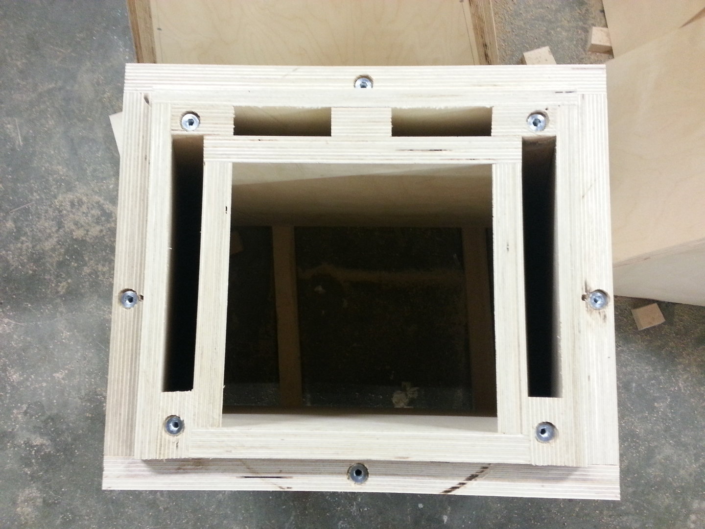

3 av fire hornsider er bygget for sandpåfylling med doble plywoodplater
et av totalt tre par bygget av Jan Bakken
"ventilerte" bakkammer utlikner trykket mellom bakkammer og horn og senker impedansen, som gjør at hornet blir en lettere last, samt at refleksjoner i hornet havner på 30Hz, godt under arbeidsområdet ...løsningen designet av Rune Skramstad i NNNN
BxHxD=82x98x110 for et stacket par inkl bakkammer og ben foran og hjul bak
subwoofere:
all out frontladede horn subber designet av Rune Skramstad på NNNN
forgjengeren til NNNN Devor 23
18 Sound 21" LW1400 i 4 m langt fronthorn med en fold og ventilert bakkammer
oppfører seg akustisk nesten som en dipol og skaper lite room-nodes
-3db ved 23Hz
kan deles opptil 95Hz, men i mitt system lavpasses de på 65Hz
følsomhet 92 db ved 23Hz , 100db ved 95Hz......kapasitet ref driver 1400watt gir kontinuerlig 135db
et av 3 par frest i første klasses plywood av Jan Bakken...
BxDxH=60x70x200cm....vekt ca 100Kg
kurvene i hornet er avstivet med 2mm valset aluminium
vibrasjons og forvrengningsfrie nær sagt uansett lydnivå
forsterkere:
viftefrie OEM mono moduler som kun leveres produsenter for fast installasjon
normalt ikke tilgjengelig på det åpne markedet
Powersoft LITEMOD 4HV med dspmodul
kan konfigureres: 1x4Kw/2x2Kw/ 2x1+1x2Kw med intern "strapping
Powersofts egendesignede og anerkjente klasse D moduler
www.powersoft.com
opphengt i custom kabinett med Speakon-terminaler på siden av øverste bakkammer
Systemet kan evt selges som kun subwoofere og midbasser inkl Powersoft forsterkerne m/dsp
MÅ hentes i Drøbak
kan evt ordne hjelp med installasjon/ tuning i Østlandsområdet assistert av Grelv for profft resultat
selges Kr. 190.000
