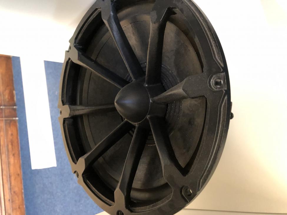

    Her avbildet PMC sin 310mm bassdriver som er delvis «in house» produsert.
    Flesteparten av delene kjøpes ifra Engelske VOLT fabrikken hvor PMC selv setter dem sammen med sin egen modifiserte membran og spole.
    Bilde her av samme 310mm bassdriver (dette elementet her brukes fortsatt til testing) viser hvorfor PMC har valgt denne løsningen på sine største bass drivere.
    1. Evnen til å spille ved alle lydtrykk med veldig lav forvrengning og høy linearitet selv på lave volum.
    2. Tåler ekstremt my effekt hvor den spesielle ramme-konstruksjonen sikrer god kjøling!
    3. Elementene er sammen med transmisjonskanalen konstruert på en måte at den også trekker luft inn for å optimalisere enda bedre kjøling.
