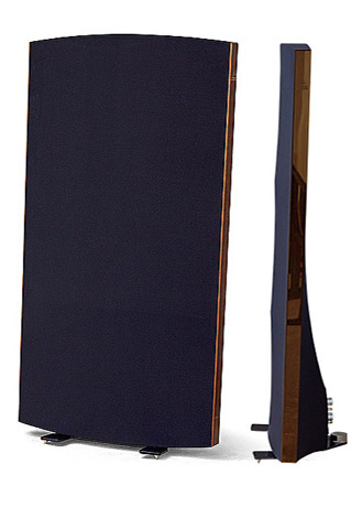

Soltanus Virtuoso er verdens første fullfrekvente elektrostat høyttaler uten bruk av delefilter.
De aller fleste høyttalere benytter et delefilter for å skille frekvenser til bass, mellomtone og diskant, men det er dessverre slik at bruken av delefilter stort sett er negativt for lydkvaliteten. Bruk av aktivt delefilter er av mange high-end entusiaster ansett som en langt bedre løsning, men dette krever oppsett av flere effektforsterkere, og blir for mange en nokså kostbar affære. Hvorfor ikke droppe hele delefilteret?
Soltanus Acoustics er lokalisert i Serbia, og mannen bak firmaet, Zoltan Mikovity, har i en årrekke drevet med reparasjon av de legendariske Quad ESL-57 høyttalerne. Dette er elektrostat høyttalere som spiller særdeles frigjort og åpent, og med inspirasjon fra disse ønsket Zoltan å lage en høyttaler som lydmessig skulle overgå alle andre elektrostat konstruksjoner med tanke på dynamikk, åpenhet og detaljering.
Jeg antar at de fleste som leser dette kjenner til oppbyggingen av en elektrostat høyttaler, men for de som er ukjent med begrepet, så kan du lese mer om dette prinisppet her: Wikipedia - elektrostatic speakers
TEKNISK INFO
Soltanus Virtuoso er resultatet av en årelang utvikling, og er en elektrostat høyttaler uten delefilter som måler 153cm i høyden, 68cm i bredden, men er kun 5 cm tykk (med unntak av bunnen som måler 33 cm i dybden). Høyttaleren benytter to ulike paneler som henholdsvis tar for seg øvre (200 Hz og oppover) og nedre register, og de har et frekvensområde på 40-20.000 Hz ± 3dB. De har en følsomhet på 4 ohm, men dipper ned til 1,5 ohm ved 20.000 Hz, hvilket er nokså typisk for elektrostater. Vekten er 26kg pr. stk.
Forsterker
Virtuoso krever en forsterker på minimum 25 watt som har over 25 i dempingsfaktor for å kjøre delefilterløst, og hvis du har en forsterker som har lavere dempingsfaktor enn dette, så finnes det en egen høyttalerinngang på baksiden som styrer signalet gjennom et delefilter. Det anbefales å spørre leverandør om dempingsfaktoren i din forsterker for å se hvilken inngang du skal benytte. Det oppnås best resultat med forsterkere med dempingsfaktor over 25, og som gjerne har 100 watt eller mer.
Virtuoso har en bryter på baksiden som gjør at en kan skru opp eller ned diskantnivået ved å regulere strømnivået til panelet. Det er også en bryter hvor en stiller inn dempingsfaktoren hvis den er under 25, men har du en forsterker som har over 25 i dempingsfaktor, så vil ikke denne bryteren komme i spill.
LYDEN
Hvordan spiller Virtuoso, og har Zoltan klart å gjennomføre drømmen sin?
Dette er det mange som lurer på, og det som ihvertfall er sikkert er høyttalerne har fått mye blest på kort tid, og det er mange som har stoppet opp på messer med et stort glis rundt munnen.
De fleste skjønner sikkert umiddelbart at Virtuoso har en noe begrenset dypbass med sin nedre frekvens på 40Hz, og det er veldig få (om noen) fullfrekvente elektrostater som egner seg optimalt til kraftig bass fra pop, rock eller hjemmekino. Ønsker du kjellerdyp bass må du nok supplere med en eller flere gode subwoofere.
Virtuoso er med andre ord ikke en høyttaler for alle, men for de som liker elektrostater, magnetostater eller enkelte dipolkontruksjoner, så vil nok dette være en høyttaler du kan ende opp med å bli totalt forelsket i. Åpenheten, klarheten og tilstedeværelsen er i henhold til mange til å "dø for", og Soltanus er nok et navn som du vil høre mye om fremover.

Ser at det står 83 dB/2.83 volts/2 meter på nettsiden og 86 dB/2,83 V/2 meter i brosjyren og brukermanualen. Vet du hvordan de får de to panelene i hver høyttaler til å spille ulike frekvenser uten noen form for delefilter?
Høium_Hifi
25.02.2002
46
Nei, det er hemmelig info. Les Roy Ervind sin test i Stereo+
