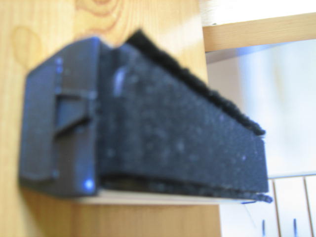

3.5 Akustikk
Jeg var etter hvert blitt klar over at det måtte gjøres noe mer enn vanlig møblering for å få kontroll over akustikken. Rommet mitt har parkett gulv, gips på veggene og panel i taket. I tillegg har jeg syv ganske store vinduer.
Jeg begynte med å bestille 2 Mini Room Tune Pack fra Michael Green Audio. Dette er en haug med små puter i ulik form og fasong. Jeg utplasserte 8 hjørneputer og 12 mindre puter etter produsentens anvisning. Igjen fikk jeg en liten forbedring. Toppen ble roet noe og presisjonen i lydbildet ble bedre, men ikke det helt store utslaget.
Etter tips fra nettet bygde jeg meg noen DIY absorbenter. Disse er lagd av en akustikkplate (60cmx120cmx5cm), satt inn i en tynn treramme og kledd med tøy. Jeg lagde meg totalt 7 stykker. 3 stykker ble plassert i taket mellom lytteposisjon og høytalere (med hurtigkobling for husfreden), det ble plassert 2 plater i førsterefleksjonen på sideveggene og til slutt to plater i førsterefleksjonen på frontveggen (bak høytalerne). Virkningen av disse ble platene var betydelig. Roen og presisjonen i lydbildet ble betydelig bedre. Jeg kunne også spille høyere uten at stemmer fløyt ut. Prisen? Under 1000 lappen for alle.

Hva er det som ligger på toppen av avanti 3 på det siste bildet?

Hei!
Det er blylodd, pakket inn i litt sort tøy. BASE plattformene er beregnet på en vekt på ca 62 kg, og Avantiene mine veier kun 50kg!
